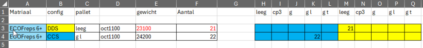

Ben een leek in excel en heb nu de volgende vraag.
Ik wil graag de aantallen uit kolom F in de juiste kolom plaatsen H t/m Q
Graag zou ik zien dat dit dan automatische gebeurd.
Kolom A geeft aan dat het ergens in kolom H t/m Q geplaatst moet worden.
Kolom B geeft aan dat CCS in Kolom H t/m L moet komen. En DDS in kolom M t/m Q
Kolom C geeft aan dat g l dan geplaats moet worden in kolom K waar "leeg" dan weer in kolom m geplaatst moet worden
Echter is het dan de bedoeling dat in de betreffende kolommen allen de uitkomst uit kolom F weer geven.
Ik kom er echt niet meer uit. Het is een stukje uit een groter geheel.
Dit is precies wat ik bedoel. En hoe doe ik dit dan precies
zie de formules die in gekleurde deel staan
deze in H3 en vanaf M3 CCs vervangen door DDS en dan doortrekken naar beneden.
=ALS($A3="";"";(ALS($B3="CCS";(ALS.NB(VERT.ZOEKEN(H$1;$C3:$F3;4;ONWAAR);""));"")))

2 kleuren gedaan , de andere kleuren zijn onduidelijk wegens het gebrek aan info.
