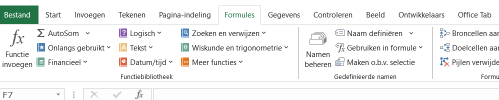

als je veel projecten of namen wil bijvoegen doe je het best zo.
bekijk tabblad formules -->gedefinieerde namen--> namen beheren.
Hoe kan ik de namen aanpassen?
je veranderd de namen in het tabblad gegevens.
dan selecteer je deze en klik je in het lint op Formules.
hier selecteer je Namen beheren.
Hier kan je alle namen juist zetten.
De waarde is al veranderd, je moet juist via bewerken de naam juist zetten.
