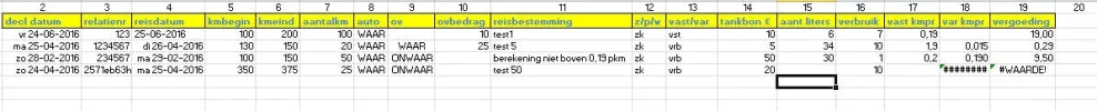

Excuus hierbij het bestandje.
Als toelichting iemand kan een vaste of variabele vergoeding hebben.
Variabele houdt in alleen benzinekosten. Echter deze vergoeding mag nooit boven de vaste km vergoeding uitkomen. Dan geldt namelijk het bedrag voor de vaste vergoeding.

Friend, Even uit interesse... Volgens mij doet je formule WEL wat je wilt toch? Is het dan voor bijvoorbeeld een snelheids-probleem dat je deze wilt aanpassen?
Ginger,
Ja het werkt, alleen als een van de velden:
tankbon € aant liters verbruik
niet wordt ingevuld krijg ik een foutmelding
voor de "mijn" netheid wil ik dit afvangen.
Ongetwijfeld zullen de mensen op dit forum die er meer verstand van hebben dan ik een betere oplossing hiervoor weten.
Friend
Da's raar... Als ik net als in je voorbeeldplaatje de waarde van kolom 15 in je bijlage verwijder, hou ik lege cellen over en geen foutmeldingen...
Wat is daar anders in dan in het plaatje?
Ginger,
laatste regel, als er in kolom 13 "vrb" staat
Friend
Ik denk dat cel O6 "leeg" is gemaakt door een spatie in te tikken en op enter te drukken. Een veel gemaakte fout. Cel O6 is daarmee namelijk niet leeg maar bevat tekst. En door tekst kan je niet delen.

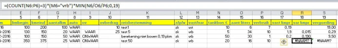

PHP is toch code voor een webpage? Als ik jou code in excel plaats werkt dit niet.
Of moet dit op een speciale wijze gedaan worden?
    45,6 KB · Weergaven: 50
Mocht jij nog een leermoment voor mij hebben dat hoor ik het nog graag van je.
dat is natuurlijk geheel afhankelijk van wat je allemaal wil leren;) Even obv het voorbeeldje: het nummer van een kolom kan je ook opvragen door in een willekeurige cel in de kolom =KOLOM() te zetten.
