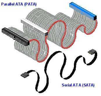

simpel: BIOS update en kijk es naar de kabel tussen je moederbord en de harde schijf, en probeer eens of met een andere kabel nog hetzelfde probleem is.
en als je met PATA / IDE kabel werkt, kijk eens of er 3 aansluitingen zijn, en probeer hem eens op een andere te teken.
als je met SATA werkt, kijk eens om hem op een andere SATA aansluiting op je moederbord te steken.
Foto PATA/IDE en SATA:
