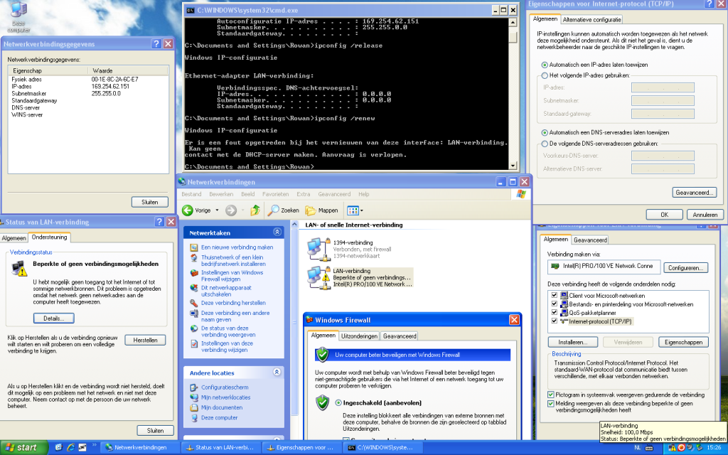

uhm ik kan gewoon scannen ja, ik heb momenteel nod32 erop gegooit, ik heb gescant en wat virussen verweiderd met norman, nod32 en malwarebytes. Ik krijg nu geen virus meldingen meer en kan weer mun spel (cod4) opstarten enzo. Nu heb ik nog het probleem dat ik niet op internet kan :(
(ik heb mijn pc opnieuw geinstalleerd via bios, format)
Ik vroeg mij af of ik niks verkeerd ingesteld heb in mun internet
Link voor afbeelding
RE: Mijn pc is aangesloten op mijn router, waar onder andere deze laptop waar ik nu op zit gebruik van maakt (wireless).
RE: Ik scan op dit moment zonder internet.
