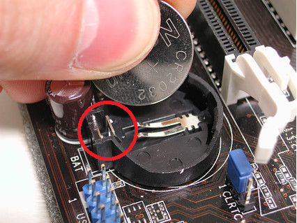

Okey, zou je misschien willen uitleggen hoe je dat batterijtje er dan uit moet halen? waar die zit etc?

Dat batterijtje kan je er uitwippen door het omcirkelde 'klipje' in te drukken met een puntig iets. Pas wel op dat je niet statisch geladen bent zodra je in de pc kast bezig bent.
Succes.
