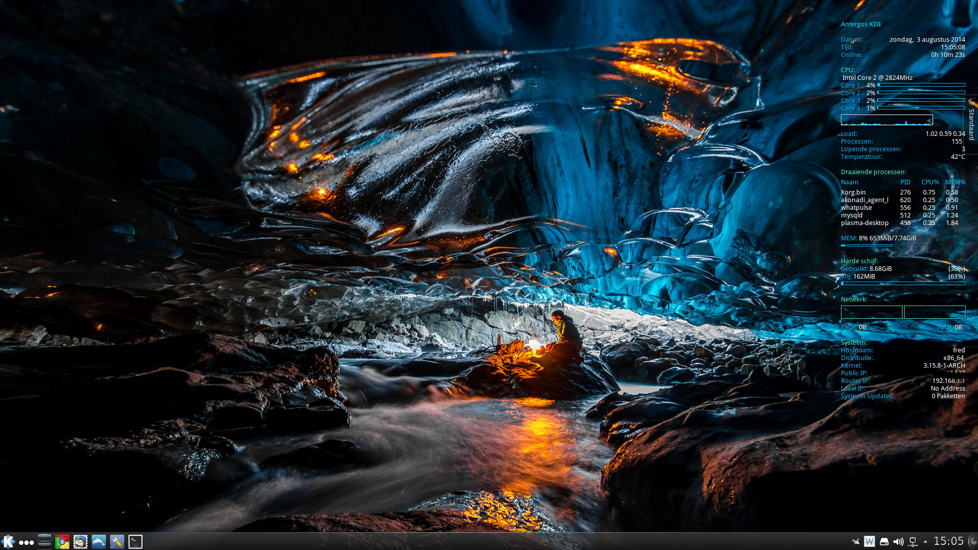

Ik ken die conky maar heb er zelf 1 die naar mijn smaak draait op een paar dingen na, namelijk bepaalde commando's die onder mint ed werken werken niet met antergos zoals netwerk ed.
Dat heb ik aangepast en dat wil ik erbij hebben zeg maar.
Hier zie je een voorbeeld hoe die nu is, echter daar werkte netwerk ed niet maar ondertussen wel.
Wil dat dus eigenlijk erbij zetten
http://www.imgdumper.nl/uploads8/53de3bc2cfd36/53de3bc2a1706-schermafdruk1.png
Ja de snelheid werkt allemaal wel, kan zien hoe snel de downloads ed gaan maar het gaat er om dat ze ook opgeslagen worden en totale daarvan getoond worden in de conky.

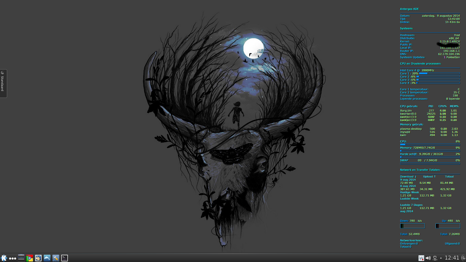

Heb me nog een beetje bezig gehouden met mijn conky en dit is het resultaat inclusief de beschikbare updates zoals je kan zien.
