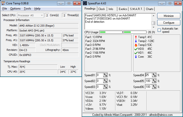

Ik gok dat 't in SpeedFan Temp1 is en dat Core Temp wat achterloopt maar ik heb niet zoveel verstand van hardware, iemand meer info?
Probleem was dat de cpu fan constant op 100% liep en dat maakte ziek veel herrie dus ik vraag me nu af of ie op 25% niet te warm wordt. Wat is Temp3 trouwens en waarom staat er een vlammetje? :thumb:

Denk dat je beter even met pc wizard kan kijken die geeft de namen weer waar de temps. van zijn en is volgens mij ook beter
Bedankt, die temperaturen zijn gelijk aan die van Core Temp dus ik ga er vanuit dat dat de goeie zijn. Nu vraag ik me echter af of SpeedFan wel van zichzelf de RPM verhoogd als de temperatuur te hoog wordt. "Automatic Fan Speed" zet 'm namelijk geowon weer op 100% en in configure kan ik niet vinden waar ik dat aan kan passen.

Met de cpu koeler op 25% zit ik idle op 41 graden dus dat zit wel goed. Ik hoop echter dat als de temperatuur stijgt, speedfan ook uit zichzelf de ventilator weer ophoogt anders crasht mn pc dus, en kan ook niet gezond zijn voor de cpu.
Speedfan geeft altijd 100% aan, instellingen veranderen in speedfan van 100 naar 25% zal niks doen met de snelheid van de fan.
Ik raad je aan AMD overdrive te downloaden, daar krijg je wel de echte waarden qua snelheid van de fan en de mogelijkheid om deze snelheid aan te passen naar eigen wens.
Umm dat klopt niet. Ligt eraan of je mobo het ondersteund; mijne dus wel. Eerst maakte de fan namelijk ziek veel herrie (echt niet normaal) en nu hoor je hem niet meer :)
Ja half dus, want ik weet nog altijd niet of speedfan de snelheid ook vanzelf weer ophoogt xD
