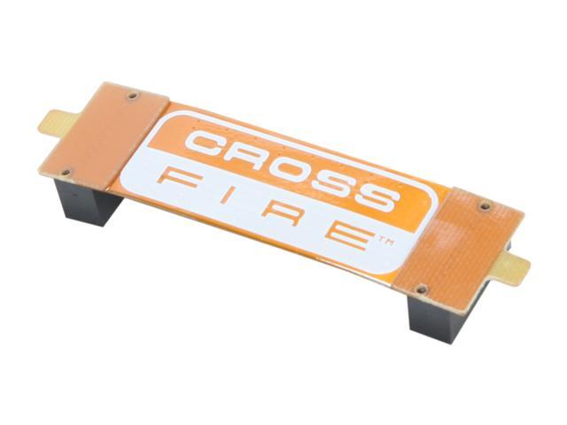

Ondersteund de kaart wel Crossfire? Ik zie namelijk geen bridge gedeelte op de kaart.

Het enige wat ik heb op mijn 8800 GTX XT is een bridge connector. Daarmee kan je een ander kaart aansluiten op elkaar.
Dan doe je namelijk dit stukje tussen de kaarten op deze aansluiting.

De verkoper heeft wel gelijk Je moederbord heeft Hybrid CrossFire ondersteuning, dat wil zeggen alleen de software matige ondersteuning en CrossfireX is de ondersteuning met zo'n bridge, de hardware matige versie. Beide staan aangegeven bij Alternate op de site voor jou moederbord.

ok maar zoals je kunt zien heef mijn grka geen aansluiting voor een bridge en ook geen aparte stroomaansluiting?
dus hebben ze mij dan de verkeerde graka verkocht?
Dus zou je theoretisch afhankelijk zijn van de Hybrid CrossFire ondersteuning. Ik vraag me echter af of je daarmee duidelijk iets merkt ten opzichte van de CrossfireX.
ja maar wat zou jij doen dan deze graka omruilen voor een andere (dan wel 2 natuurlijk) of een tweede identieke kaart erbij zetten?
