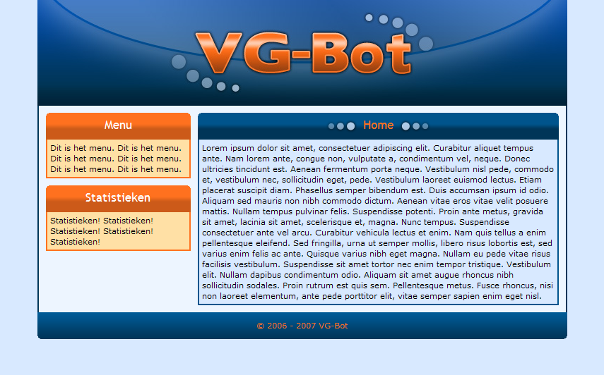

Ik heb voor het eerst een lay-out omgezet naar HTML met DIV-tags in plaats van tabellen. Ik ben er heel lang mee bezig geweest voordat het cross-browser werkte:

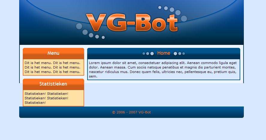

Teminste, ik dàcht dat het werkte, maar dat was niet zo. Na een paar dagen kwam ik erachter dat als de rechter kolom korter is dan de linker, dat het dan mis gaat:
Kan iemand mij helpen dit op te lossen? In de bijlage is de broncode te vinden. Alvast bedankt.
Het is gelukt. Een DIV-tag van 0 pixels hoog onder de kolommen plaatsen met de waarde clear:both loste het op.
