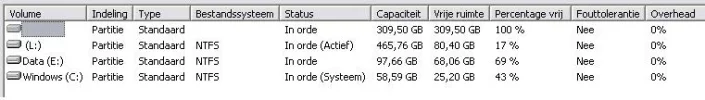

Na de computer opnieuw opgestart te hebben was opeens mijn D partitie weg. In schijfbeheer zie ik hem nog wel maar is er geen stationsletter toegekend. Kan hier ook geen stationletter toewijzen. Windows zegt dat dat de partitie niet actief is.
Met Paragon Harddisk manager zie ik hem ook wel, kan ook stationsletter toewijzen, hierna moet ik opnieuw opstarten, alleen de wijzigingen worden niet doorgevoerd.
Printscreen schijfbeheer
http://www.helpmij.nl/forum/attachment.php?attachmentid=67597&stc=1&d=1248871636
Printscreen Paragon
http://www.helpmij.nl/forum/attachment.php?attachmentid=67599&stc=1&d=1248871690
Wat kan ik doen om de partitie weer werkend te krijgen.

Helaas, na op Findpart.exe geklikt te hebben opent zich heel snel iets maar er gebeurt niets.
Zojuist met Partition Magic geprobeerd het stationsletter te wijzigen, die komt een heel eind. Maar eindigt met Error 504 "File not Found". Volgens bronnen op internet moet ik dan CHKDSK doen. Maar die geeft geen problemen.

Inmiddels krijg ik error 1500 "Bad boot signature byte" wanneer ik met PM de partitie wil resizen.
