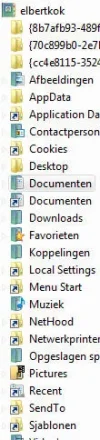

Ik wil bijv. de gegevens van Outlook en Outlookexpress saven. In Winxp moest/kon je dan naar documents and settings <<naam gebruiker<< local settings>> aplicaties etc naar het doel toe. In Vista kom ik helemaal nergens in. Waarom is dat geblokkeerd en hoe kom ik er wel in??? Hoe kan ik de gegegevens wel saven op eenvoudige manier>ik bedoel waar kan ik ze wel vinden??

Ik ben er wel achter. Je hoeft er helemaal niet in te komen. Alles wat je nodig hebt staat gewoon in de Vista Files en dirs. Het heeft te maken met de overgang van XP naar Vista en is niet van belang voor de Vista gebruiker. Gewoon verbergen zoals het ook standaard gebeurt dan heb je nergens last meer van. Alles wat in XP in deze mappen stond daar heeft Vista nu haar eigen mappen voor.
AHA,
Ik kom van 2000. Dat pijltje voor die map zal dus wel betekenen dat het van de vorige versie is.
Wel verwarrend eigenlijk, maar hoef nu niet meer het hele net af te struinen om een oplossing te vinden.
Bedankt.:thumb:
Dat pijltje is gewoon een snelkoppeling naar de mappen in ProgramData en Users, en als je overal de rechten van overneemt, kom je overal in.

Met alle respect voor jullie inzet, maar hoe vaak het mogelijk ook uitgelegd moge zijn, het werkt dus echt niet, even afgezien van het gebruikte jargon daar dat voor vrijwel geen enkele nederlander hoog opgeleid of niet, begrijpbaar is. Ik snap niets van wat er in de windows staat. Kijk als je er dagelijks mee te maken hebt dan doe je zonder te lezen alles blindelings, maar voor gewone computergebruikers worden alleen maar geconfronteerd met zo'n snelkoppeling, klikken erop en hij doet het niet. Vervolgens volledig het bos in want je kunt eigenlijk nauwlijks in begrijpelijke taal vinden wat te doen. Maar nou doe ik precies wat jij zegt Harry en het werkt dus in het geheel niet dus ik doe ondanks je goeie uitleg toch alles fout dat mag toch niet mogen zouk zo zeggen. Heb je zelf geprobeerd om in zo'n snel koppeling te komen????
Ik ben het helemaal niet met je eens dat je dat maar gewoon moet vinden, ik denk zelfs dat het voor 99,9% van de computer gebruikers een volledig struikelblok vormt. Op het path van Harry kom je aan het eind ook in de vernieling omdat het dan volledig (weer voor 99,9%) onduidelijk wordt wat je moet doen als je nog weet überhaupt wat je aan het doen bent. Het moet toch mogelijk zijn om begrijpelijk of niet in een path exact aan te geven wat je moet aanklikken, desnoods met plaatjes erbij. Daar zullen heel veel Vista gebruikers jullie zeer dankbaar voor zijn en ik heeel zeker.
Voeg de naam waaronder je ingelogd bent toe, zet onderaan vinkjes bij wat je precies wilt (alleen lezen - bewerken -etc.) toepassen. Dat doe ik met zoeken zodat je uit een rijtje de goeie naam aan kunt klikken en dan vervolgens kun je aanklikken waarvoor maar daarna krijg je dus allerlei foutmeldingwindows en uiteindelijk is er dus niet gebeurt.
Maar niet op een snelkoppeling, want dat werkt niet ! zijn die icoontjes met pijltje sowieso niet allemaal snelkoppelingen?? En werkt het daarom bij mij niet?? Het zijn er nogal niet wat, ben toch benieuwd wat je ermee kunt als je erin kunt komen.
