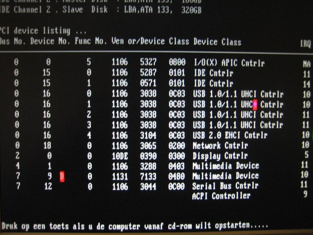

Het gaat weer eens niet. Ik heb een dualboot van Vista pro en Vista ultimate. Ik wilde XP installeren over Ultimate. Keurig partitie opnieuw aangemaakt, XP copieert bestanden naar installatiemap en dan start de pc opnieuw op. Nadat ie opnieuw is opgestart blijft ie hangen. Ik zie vijf gekleurde blokjes en de "raak een toets om vanaf cd te starten" werk ook niet.
Wat is er nu weer mis?
niet.
Staat dit in hetzelfde scherm?
Jazeker, het staat allemaal in het standaard overzichtscherm. Ik heb de orginele Xp cd en Xp heeft ook al op dezepartitie gestaan als dualboot dus het zou moeten lukken, maar na 7 keer proberen..............

Vandaag weer de 8e poging. Ik heb XP in het verleden wel een keer of 15 geinstalleerd maar die gekleurde blokjes heb ik nog nooit gezien. Is er een fout in het bios geslopen? (Ik heb er een foto van gemaakt maar die was uiteraard te groot)

Heb nog een en ander geprobeerd (loskoppelen andere hd) maar het lukt niet. Heb dan nog 1 vraag : Kan het aan Vista boot pro liggen, die had ik n.l. nodig om 2 vista's naast elkaar te draaien. Kan het misschien ook liggen aan het feit dat het een Sata schijf is (hij herkent de schijf tijdens de installatie wel) of heb ik evengoed nog aparte Sata drivers nodig?
Eeh.. Kan wezen dat je die drivers nodig hebt maar als de installatie goed lijkt te lopen (dus hij ziet de schijf en kan data kopieëren) dan zou dat in principe goed moeten gaan natuurlijk.
Het is weer mooi weer voor computerproblemen dus ben ik weer even verder hiermee gegaan. Weer een andere partitie aagemaakt, geprobeerd en weer niets. Na wat googlen kwam ik dit http://support.microsoft.com/kb/923126/nl tegen op de Windows site.
Betekent dit dat wat ik wil gewoon niet mogelijk is, of zijn er mensen bij wie het wel gelukt is om XP na Vista als dualboot te installeren?
