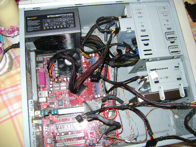

Edit2: Ik heb foto's gemaakt hoe mij pc er uitziet is het mogelijk dat ik hiervan foto's plaats zodat men een idee heeft??
Ja hoor, post ze maar.
En nee, de 12V zit niet in het grote blok.
Hm, niet veel (verkeerds) te zien op de foto, eigenlijk.

Onder de rode cirkel. Kan je er als het goed is zo uit 'wippen'.
Aaah toch de goeie, ik had hem zelf ook gelijk ontdekt, ok zal hem er een paar minuten uitlaten..

Zit er toevallig nog een 4polie-aansluiting naast het grote witte blok, naast de processor koeler? Hier hangt net een kabel voor op de bovenstaande foto.
Duidelijke foto ! :thumb:
Nergens zo'n stekker + aansluiting (op het moederbord) tegen gekomen?
