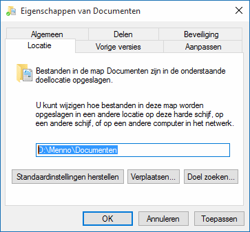

Persoonlijke mappen en bestanden verplaatsen (Windows 10/8/7/Vista)
De officiële verplaatsingsmethode
Om duidelijk te maken hoe de officiële verplaatsingsmethode in zijn werk gaat, wordt als voorbeeld de map Documenten besproken (het verplaatsen van de eerdergenoemde submappen in de map C:\Gebruikers\inlognaam verloopt op vergelijkbare wijze). Voordat de bestanden in de map Documenten overgezet kunnen worden, moet eerst vanuit de Windows Verkenner een submap worden aangemaakt in de gebruikersmap op de datapartitie (bijvoorbeeld D:\Menno\Documenten). Klik vervolgens met de rechter muisknop op de originele map (C:\Gebruikers\inlognaam\Documenten), kies Eigenschappen, tabblad Locatie, knop Verplaatsen, navigeer naar de zojuist aangemaakte map D:\inlognaam\Documenten en klik op de knop Map selecteren. Klik tot slot op de knop Toepassen gevolgd door de knop Ja om de complete map Documenten (inclusief bestanden) automatisch naar de nieuwe locatie te verplaatsen.
LET OP: Selecteer bij deze methode nooit een partitie! Is per ongeluk toch een partitie geselecteerd (in plaats van een map) dan is dat (in Windows 10) met enig gedoe te herstellen via een rechter muisklik op de betreffende partitie, optie Eigenschappen, tabblad Locatie.
het hele artikel: https://www.schoonepc.nl/instal/persoonlijke_mappen_en_bestanden_verplaatsen.html
