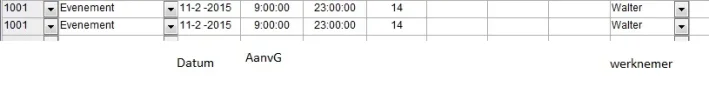

ik heb een subform daarin kan ik filteren op naam en dan deze afdrukken .
nu zou ik hem ook willen email versturen pdf bestand .
das nog niet zo moeilijk maar in deze formulier komt geen email adres in voor dus die moet op de naam halen uit een query.
hoe kan ik dit het beste doen?
Daar heb je denk ik geen query voor nodig. Als het email adres tenminste op het hoofdformulier staat. Dan kun je dat namelijk gewoon uitlezen in je procedure. En anders met een DLookup.
richard dat staat er dus niet .
dit formulier verzameld gegevens van projecten met daarin de medewerker .
nu heb ik zo gebouwd dat met filters ik overal op kan filteren du ook op naam .
nu zou mooi zijn als ik dubbelklik op de naam hij het bestand als pdf verstuurd, vandaar de gedachte query.
Je moet ergens het email adres vandaan halen. Desnoods met een extra tekstvak dat je onzichtbaar maakt. Dat is de makkelijkste oplossing. Het mag ook in een keuzelijst staan, dat kun je ook uitlezen.
