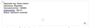

Voor de VvE heb ik een bestand gemaakt om reparatieverzoeken te genereren om dit vervolgens online door te kunnen geven aan het dienstverlenende bedrijf die ons begeleidt bij het onderhouden/repareren van het appartementencomplex.
Zodra het reparatieverzoek zichtbaar is in het portaal is er ook een reparatieverzoeknummer, deze kan ik dan toevoegen (blad1-D18) in het excel bestand en kan ik het agendapunt genereren, om het vervolgens te plakken naar online outlook agenda om voor onszelf wat overzicht te genereren. Maar in de Online Outlook agenda wordt er een instelbaar opmaak/kader meegeplakt.
Ik had al eens de onderstaande code geleerd:
 .PasteSpecial Paste:=xlPasteValues
Maar dat is om een waarde te plakken met een vba-knop. Waar ik dan eigenlijk naar op zoek ben is als het ware:
 .CopySpecial Copy:=xlCopyValues
Zodat ik geen instelbaar opmaak/kader in de agenda heb staan in de vorm van witte blokjes waardoor men beperkt is in het typen (linksboven en ongeveer in het midden):
Maar in plaats daarvan gewoon een kale tekst in de agenda.
Een alternatief is dat ik met vba de waarde uit Blad1-D12 kopieer naar een lege cel en vandaar uit de waarde handmatig kopieer (cursor in de cel zetten en alles selecteren en kopiëren), maar als vba voorziet in een mogelijkheid om alleen die waarde te kopiëren en dat het ergens anders geplakt kan worden zou dat mooi zijn.
Wat mij overigens ook opvalt is dat als ik de tekst Blad1-D12 kopieer met vba en het plak in de tekst editor of het notitieblok (macbook) dan worden die kaders niet mee gekopieerd, en als ik het van daar uit naar de Online Outlook agenda plak is het ook een kale tekst. Maar dat vind ik ook vrij omslachtig.
Ik hoop dat vba hierin voorziet en dat iemand mij wil helpen, bij voorbaat dank. Aangezien het bestand niet zo spannend is heb ik gewoon het echte bestand meegepost.

Hoi Edmoor, Bedankt voor je hulp, maar het probleem blijft helaas nog steeds bestaan.
Werkt de code die ik plaatste wel goed?
Ik zie net pas dat je een Mac gebruikt.
Wat gebeurt er in de outlook agenda als een tekst uit een plat tekst bestand kopieerd en in de outlook agenda plakt?
De code werkt op zich wel, ik kan ermee kopieren en kan de tekst plakken in de agenda, maar er ontstaat een kader wat ik niet wil. Ik zal een schermfilmpje maken.
De 1e is het probleem, ik kopieer het kader mee en kan hiermee schuiven, de bovenste is een rand met kleine puntjes en links rechts en onder is en zwarte rand, precies zoals de randen in excel zijn want de bovenste rand zijn ook puntjes, en links rechts en onder is een doorgetrokken zwarte streep.
De 2e zoals het zou moeten zijn, maar dan niet op deze omslachtige manier.
Daarna ga ik nog een keer naar het eerste agendapunt en laat ik nog een keer zien dat ik het kader kan bewegen.
Hier het filmpje, het online afspelen werkt hier niet. Het filmpje is te downloaden, ook als je uitgelogd bent van dropbox, heb ik gecontroleerd.
En de laatste optie waar ik naar vroeg?
De code die ik plaatste kopieert puur tekst en geen opmaak gegevens.
Daar kan het dus niet aan liggen.
In die laatste situatie waar je naar vroeg gaat het ook goed, maar dat is praktisch wat ook deed door de gekopieerde waarden eerst naar de tekst editor (macbook kladblok) te kopieren, en in de tekst editor is het een platte tekst. En als ik het dan naar de agenda kopieer blijft het een platte tekst. Wel raar dan als jouw code puur tekst kopieert en geen opmaakgegevens, zoals je in het filmpje kunt zien wordt er iets meegekopieerd waardoor die instelbare rand ontstaat in de agenda.
