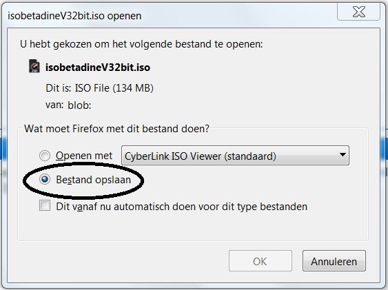

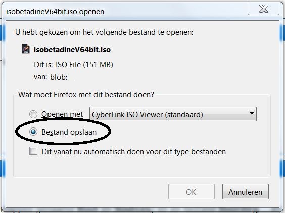

In beide gevallen bekom je rechtstreeks de ISO.
Je moet in je browser kiezen voor opslaan, niet voor openen.
