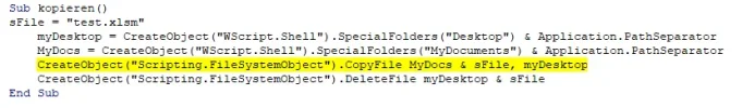

Heb een knop aangemaakt en de code geplakt onder de knop.
Bij uitvoering krijg ik foutmelding:
Bijlage 358218
en hij loopt vast op de volgende regel:
Bijlage 358219
Enig idee waar het nu fout gaat?
Nu de afbeeldingen als bijlage toegevoegd
    4,8 KB · Weergaven: 30
    13 KB · Weergaven: 31
