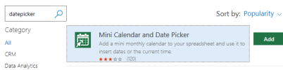

hoe kan ik een simpele een datumkiezer maken in een cel
Ga naar tab Home --> Add Ins en zoek naar de Add in "Datepicker"
Gebruik deze. Daarna kun je deze code gebruiken achter je betreffende sheet. In dit voorbeeld popt hij op na klikken in kolom A.
Private Sub Worksheet_SelectionChange(ByVal Target As Range)
 With Shapes("Add-in 1")
    .Visible = Target.Column = 1
    .Left = Target.Offset(, 1).Left + 10
    .Top = Target.Top
 End With

dit is eigenlijk net niet wat ik zoek
als ik op en cel klik moet er een popup komen met een maand en dat k daar een datum aan kan klikken
Wat je hier omschrijft is letterlijk de datepicker
klopt maar dan in een compacte versie als ik me niet vergis kan dit nog in office 2020 of nog een versie eeder
ik heb nog eens na ge zocht en het zou deze code moeten zijn =insluiten("MSComCtl2.DTPicker.2";"") deze zou moeten werken in office 2016
maar in office 365 krijg ik dat niet voor elkaar wie zou mij hier verder mee kunnen helpen
deze is het helaas ook niet
wat ik nog herinner als je dubbel op de cel klikte kwam er een popup en die stond naast de cel en bij ontwikkelaars, invoegen meer
besturingselementen zou het hier ook tussen moeten staan alleen bij office 365 is deze optie niet meer aanwezig en volgens mij beleving zoals hier onder is beschreven zou het toch ook moeten lukken
Goedemorgen,
Kan je hier iets mee?
goedemorgen Georyboy
met deze info is het me gelukt wat ik zocht en weliswaar in een nieuw jasje van hoe het eerst was Thanks
