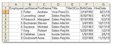

In een formulier heb ik een knop "export" welke via de VBA code (DoCmd.TransferSpreadsheet) gegevens van een query exporteert naar excel.
De data wordt dan op onderstaande manier geëxporteerd naar excel:
Mijn vraag is nu, is het mogelijk om bij het exporteren de "plaats" van de data in het excel bestand te bepalen.
