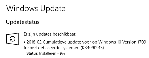

Je hebt je vraag op Opgelost gezet; toch geef ik nog een toevoeging:
Goed nieuws voor jou en voor alle andere mensen die problemen hebben door niet meer werkende externe muizen en toetsenborden na installatie van KB4074588.
Microsoft heeft een nieuwe update beschikbaar gemaakt die dat probleem verhelpt. Deze update is vandaag uitgekomen: KB4090913.
Meer info hierover: https://www.gratissoftwaresite.nl/w...itingen-muis-toetsenbord-usb-apparaten-webcam
Ga via Start naar Instellingen, en dan naar Bijwerken en beveiliging. Klik op de knop Naar updates zoeken.
Als het goed is dan zal KB4090913 al snel worden gevonden en geïnstalleerd:
Nadat de update geïnstalleerd is, zul je de computer opnieuw moeten opstarten. Je krijgt daar een melding van.
ja, inderdaad KB4090913 is al geinstalleerd. en muis en toetsenbord werken nog. :thumb:
