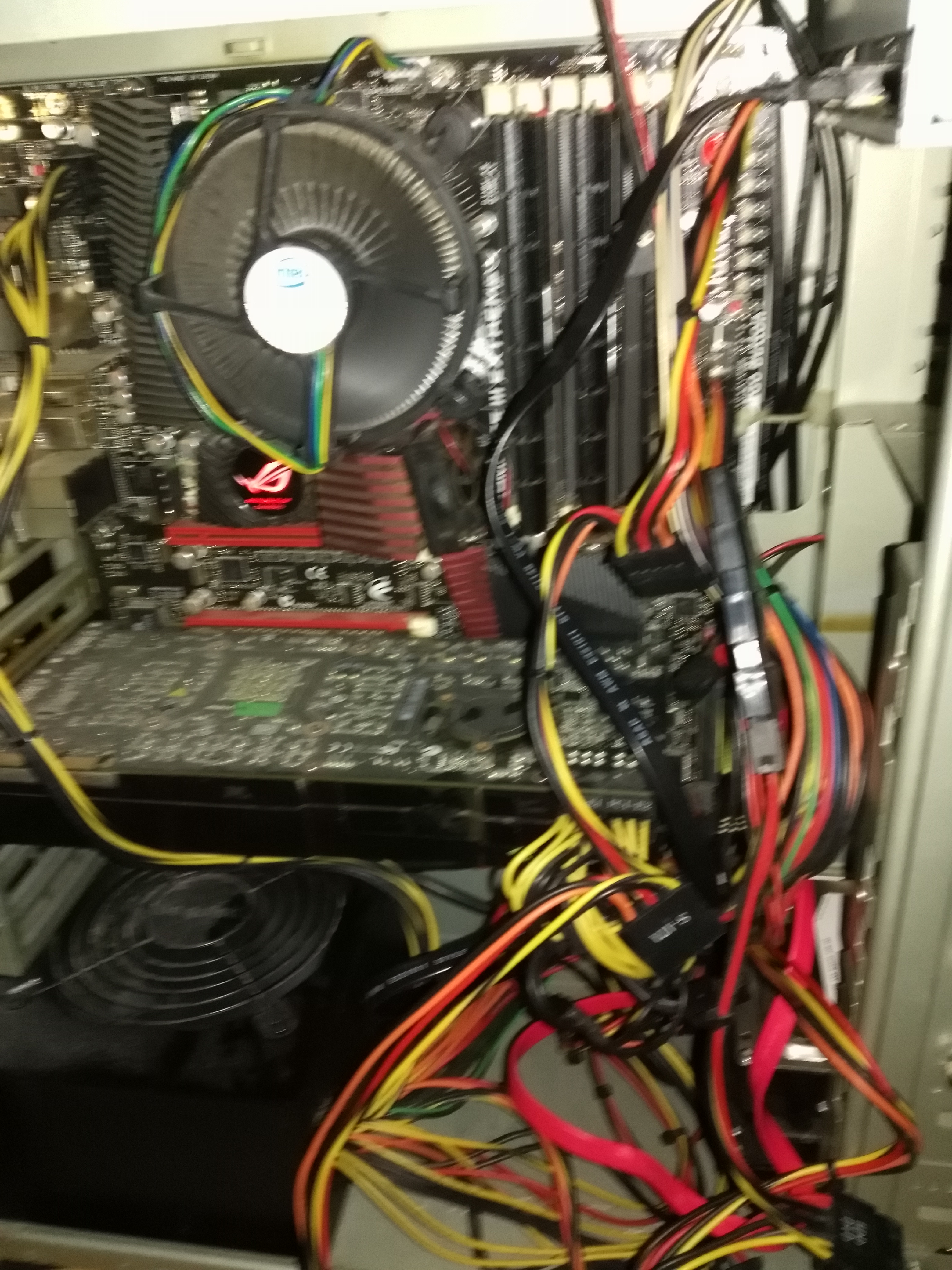

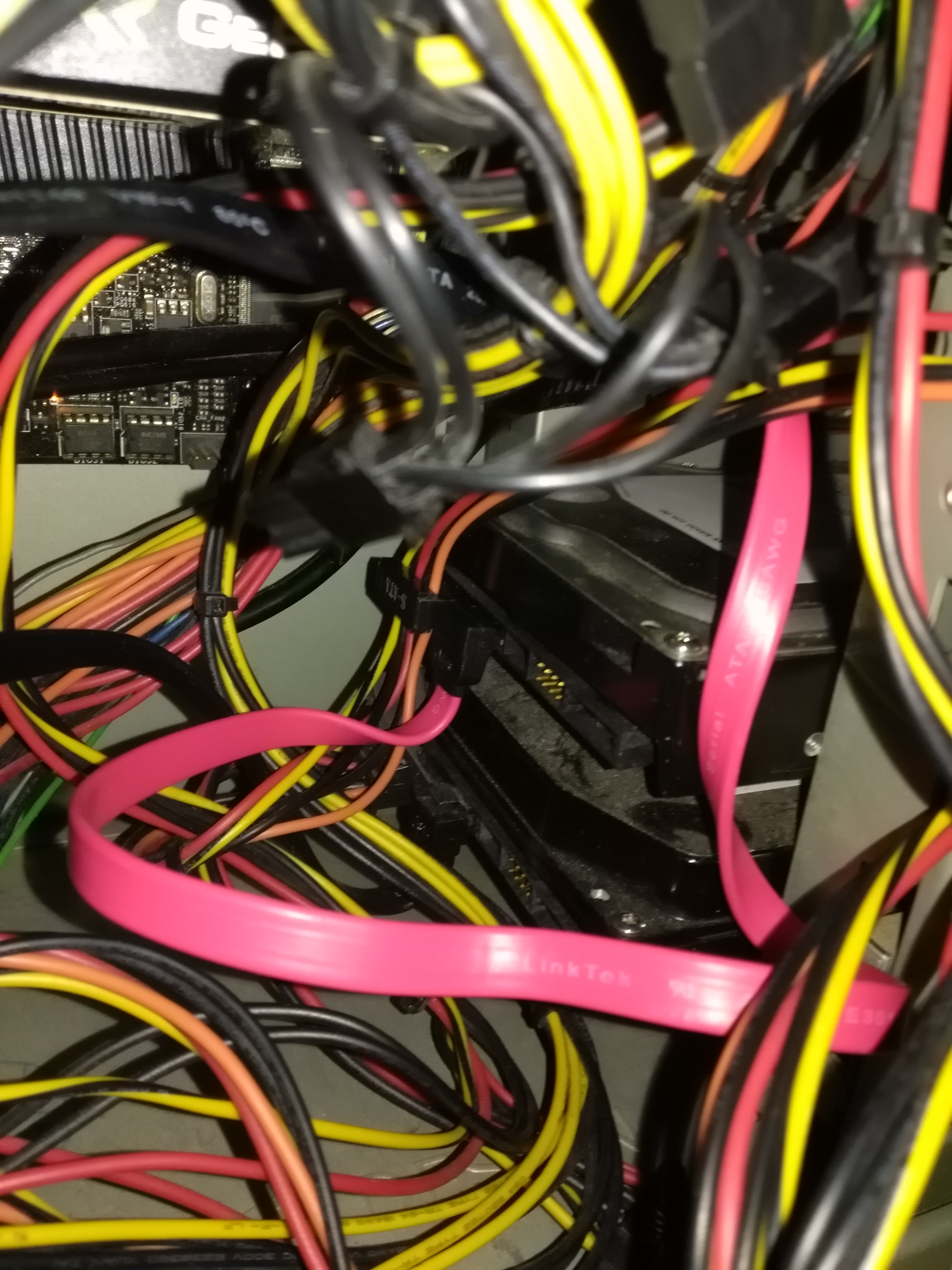

Software matig was het vervangen poepsimpel. Hardwarematig was andere koek met veel te veel draden in de weg, maar bon toch gelukt. Met het oog op een nieuwe drive wil ik wel bekijken wat de beste positie zou zijn van de drive om te voorkomen dat die ergens in een te hete positie ligt. Ik heb een paar foto's gemaakt:
Wazig maar niet te wazige foto van systeem, met harde schijven rechts onder gestackt:
Betere foto van positie van harde schijven. De onderste is de windows partitie, de bovenste de nieuwe oude data disk:
(en mijn excuses voor de veel te hoge resolutie wat ik nu pas merk...) De losliggende kabelzooi terzijde (die leg ik nog wel netjes terug), gaat deze opstelling een probleem geven betreffende hitte?
