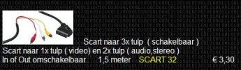

Die rode en gele op de videorecorder, zijn dat niet toevallig video ingangen t.b.v. een camera? Je zou het eens via de scartaansluiting kunnen proberen (met verloop scart > tulp).

Aan de achterzijde van de videorecorder zit hoogstwaarschijnlijk een scart aansluiting (waarmee je 'm normaal gesproken op de tv aansluit)... gebruik die met een verloopstekker van scart naar 3x tulp en sluit de kabel vervolgens aan op je usb apparaat....

Hoezo videorecorder en Scart? Je moet de tulp uitgangen van de camera direkt aansluiten op je USB kit. Als je dat hebt gedaan en het werkt niet, gaat een videorecorder met Scart het niet oplossen. Wat het dan wel is? Het kan van alles zijn. Misschien is die kit toch niet goed geinstalleerd. Heb je de bijbehorende software gebruikt? Is die compatibel met je besturingssysteem? Kijk eens of je een nieuwer stuurprogramma kunt vinden op de site vh merk.
Het kan ook zijn dat je PC het niet trekt, te volle schijven heeft, te weinig RAM, of dat er een bepaald onderdeel in je PC 'botst' met de capture hardware. Of dat je verkeerde instellingen in Ulead hebt gedaan. Of.. Welkom in de wondere wereld van videobanden overzetten op de PC..
