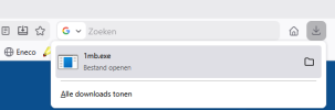

ik heb een problem met firefox.
deze open geen bestanden meer in downloads.

Kan je wat specifieker zijn?
Je bedoelt dit?
Als ik erop klik wordt het bestand geopend.
Firefox 149.0 (64-bits)
Bij jouw gebeurt er dan niets?
nee bij mij open het bestand niet
firefox 149 64bit

het gaat om alle bestanden
er word gezegt dat het downloaden is klaar is en dan wil ik het openen.
maar er gebeurd totaal niets als ik op het bestand klikt
Misschien even geduld oefenen na het klikken.
Zelf heb ik gemerkt dat het soms, niet altijd, enkele seconden kan duren.
