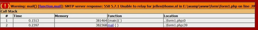

Ik zie nu wel wat. Maar nu wil hij de SMTP server gebruiken op mijn server.
Dus als ik bij email adres een andere email adres invul dan mijn eigen domein. Dan krijg ik een SMTP fout. Dus is het mogelijk dat het formulier verstuurd word via een PHP script?
En op de host krijg ik helemaal geen pagina te zien!? Dan zie ik nog steeds wat wits, en ik heb al dat ini_set bovenaan gezet, maar ik zie ook geen fout! (ik zal nog ff binnen de PHP tags ;) Dan zie ik nog niets!
bijlage.JPG is de fout op mijn eigen server!
Ik ben nu ff de draad kwijt! :$
Als ik nu dus: jelle[at]stegewans[dot]nl invul. DAn krijg ik netjes het formulier binnen in mijn mailbox! MAar bij CC staat dan: .$emailadres. Dus volgens mij gaat er nog iets niet helemaal goed.
Is een server instelling, je moet je server vertellen dat je dus van jezelf, de server (127.0.0.1 moet je hiervoor invoeren omdat dit de localhost is) e-mail mag versturen.

En er was nog een fout, bij de code miste op 2 stukjes een e bij email. Er stond mail dus kon hij niet vinden ;)
Maar deze weet ik niet! In ieder geval iets met de Post code
Ps. Ik zie net dat hij hem wel verstuurd naar het gegeven mail adres: jelle[at]stegewans[dot]nl maar niet naar het mail adres in Element 5
Maar die foutmelding is er wel. Dus dat zal wel de reden zijn dat hij niet verstuurd naar het mail adres in Element 5!
Hij controleerd het veld volgens mij ook niet. Want ik kan gewoon "asdf" invullen, en hij verstuurd hem dan nog steeds.
