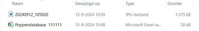

Nogmaals: de fysieke foto’s, of snelkoppelingen? Laat eens een schermafdruk zien van die map in de Details weergave. Want echt: fysieke afbeeldingen zijn geen enkel probleem. Dat is al meerdere keren in de andere draad aangetoond. Al maak je nog 3e nieuwe draadjes aan met dezelfde vraag: dat gaat niets veranderen aan de antwoorden. Ook al omdat de foto’s die je hier post, uiteraard fysieke afbeeldingen zijn die wij dan downloaden.
En leg eens, voor de volledigheid, uit hoe je van de telefoon kopieert naar de harde schijf.
Hiebij een schermafdruk
En ik verplaats de foto's dmv schuiven van de telefoon naar de directory via de verkenner

Jammer dat je de extensies niet aan hebt staan, maar de grootte suggereert dat er hier te maken met een echte foto. Alleen weten we dus (nog) niet welke extensie die heeft. Daarvoor moet je toch echt de extensies weergeven.
Maar je ziet deze foto dus wél als je de macro’s gebruikt (die alleen filteren op .jpg) maar als je deze foto selecteeert, zie je hem niet in je excel sheet? Dat wil ik dan ook wel zien in het betreffende Excel bestand. Want dan kunnen wij controleren of wij hem wél kunnen zien.
