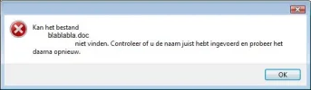

Foutmelding: Kan het bestand niet vinden
Ik heb de code in een aparte module in VBA in het lege document geplaatst, maar bij het runnen van de macro krijg ik direct de foutmelding zoals in het screenshot.
De foutmelding heeft betrekking op de eerste regel code:
For Each vc In NormalTemplate.VBProject.VBComponents
    12,2 KB · Weergaven: 39

Wat gebeurt er als je normalEmail.dot verwijdert ?
Andere invalshoek: open je Word met een snelkoppeling, en zo ja bevat die dan een schakeloptie (/ met een letter ) ?
Ik heb NormalEmail.dotm hernoemd naar 1_NormalEmail.dotm, maar dit heeft geen nut gehad. Ik krijg nog steeds dezelfde foutmelding bij het openen van een Word document.
Ik open Word gewoon met de standaard snelkoppeling die gemaakt is tijdens de installatie. Wat er precies gebruikt wordt als ik een document open weet ik niet, maar volgens mij is dat gewoon hetzelfde als wanneer ik normaal een nieuw document zou openen.
Ik heb de optie /m (geen Autoexec macro's) geprobeerd, maar het probleem zit 'em erin dat ik de link die ik gemaakt heb niet kan toewijzen aan alle Word documenten die ik open op mijn laptop. Bij het openen van een document wordt namelijk telkens gewoon de winword.exe gebruikt die in de Office12 directory staat zonder schakelopties.
Ook heb ik /r (opnieuw registreren van Word) geprobeerd, maar ook dit heeft geen resultaat opgeleverd.
Weet jij misschien hoe ik zo'n schakeloptie kan gebruiken bij het openen van een bestaand document?

Is het bestand waarover de foutmelding gaat altijd het laatst geopende bestand ?
Sluit Word niet goed af zodat er in de map documenten veel verborgen (kopie) documenten staan, zoals ~$bestandsnaam.docx ?
Sorry voor de late reactie, maar het antwoord is nee. Het gebeurt bij ieder willekeurig bestand zolang er nog geen instantie van Word open staat.

Na alle opties geprobeerd te hebben om dit probleem te repareren, heb ik uiteindelijk toch maar besloten om Office opnieuw te installeren.
Het openen van documenten werkt nu eindelijk weer zoals het hoort.
