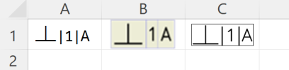

Ik moet voor een klant een dimension control report maken.
Op zich lukt dat wel echter als ik een GD&T symbool er in wil zetten via typen is het reultaat CEL 1A,
met knippen en plakken is het resultaat CEL 1B
CEL 1B is wat ik wil krijgen maar knippen en plakken is erg tijdrovend en ziet eruit als knutselen.
In een profesioneel bedrijf wil je dat natuurlijk niet.
De oplossing in CEL 1C werkt wel maar is een tekstvak en ik krijg het niet voor elkaar om dit net als een afbeelding te koppelen aan een cel.

Ik weet dat je die GD&T symbolen kunt gebruiken maar dat is altijd als een text weer gegeven en niet met een kader eromheen zoals het eigenlijk hoort.
Is dat in de vorm van een afbeelding die je in de cel kan plaatsen met een kader er om?

Nog een laatste vraag over dit onderwerp. Hoe krijg ik het totale symbool netjes in het midden (hoogte) van
de cel. in uitlijning staat het al op gecentreerd.
Dan moet je de rij hoger maken en zit hij in de midden.
Dat klopt niet helemaal, en het totale document past dan niet meer op een A4
Daarnaast ziet het er niet echt heel netjes uit. Ik had dat al geprobeerd.
Hier dient de vertikale uitlijning: 'top' te zijn en vervolgens naar behoefte de lettertypegrootte aanpassen.
En verwijder natuurlijk eerst al die overbodige samengevoegde cellen.
