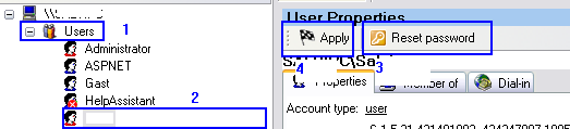

Download AccountView.
Klik bovenaan het programma aan de linkerkant op Users zodat die uitklapt. Kijk naar je eigen gebruikersnaam en klik erop.
Ga nu aan de rechterkant naar de knop Reset password en vul in beide velden niets in. Druk op het groene vinkje. Druk vervolgens op Apply.
Doe nu opnieuw de stappen zoals omschreven op de site.
Ga naar je configuratiescherm en ga naar gebruikersaccounts. Kies ervoor om het welkomscherm niet te gebruiken.

Wat je dan gedaan zal hebben:
  • ASP.NET account uit de weg geruimd
  • Je gebruikerswachtwoord gereset via AccountView.
  • Je gebruikerswachtwoord nogmaals veranderd naar niets via user controlpasswords2, en de PC de account aangewezen die hij als standaard moet nemen via user controlpasswords2.
  • Het welkomvenster gedeactiveerd.
