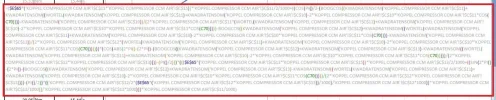

Voor eenvoudige formules is dit inderdaad de oplossing maar de formule is zo complex dat het op die manier niet lukt.
In bijlage een "screenshot" van de formule. Het is de waarde E65 die ik moet kunnen berekenen aan de hand van de uitkomst...
Een ander alternatief zou kunnen zijn de oplosser.
Ik heb gelezen dat deze bij excel 2007 wel aanwezig is, maar eerst moet worden geaktiveerd.
