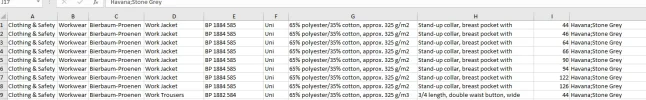

Omdat ik met een soortgelijk probleem zit(zat) heb ik dit topic met interesse gevolgd.
De voorgestelde macro van Harry klapt naast de maten ook de kleuren uit dus volgens mij doet ie al precies wat je wilt
Bij de laatste kolom zie je dat de kleuren nog achter elkaar staan (havana;Stone Grey) nadat de macro is uitgevoerd.
Groet Alex
In je eerste voorbeeldbestand staat de maat in Kolom H (kolom 8) en de kleur in Kolom I (kolom 9). Hier gaat de macro van uit.
Bij het laatste plaatje staat de maat in kolom I (kolom 9) en de kleur in Kolom J (kolom 10). Dan gaat het dus niet goed. Dus of de macro aanpassen (deze gaat overigens, net als het voorbeeldbestand, uit van 11 kolommen) of nog makkelijker: zorgen dat de maat en kleur in kolom H en I staan (en je maximaal 11 kolommen hebt)
