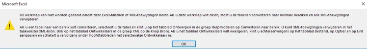

Ik heb een Excelbstand die ik wil delen met meerdere gebruikers. Het is een Userform Excel bestand, gebruik hiervoor een tabel format voor het verwerken van de data.
Nu is er een optie aanwezig in Excel: Gelijktijdige bewerking door meerdere gebruikers toestaan
Echter krijg ik een foutmelding dat die niet mogelijk is. De melding is:
Het moet een tabelvorm blijven dus dat kan ik niet aanpassen. Weet iemand een methode hoe ik het bestand wel kan delen met meerdere personen met behoud van de tabel indeling?
Wat begrijp je niet aan het woord moet? De melding geeft aan dat het niet kan. Probeer je nu recht te maken wat krom is?
Wat jij wil werkt heel goed met sharepoint.
