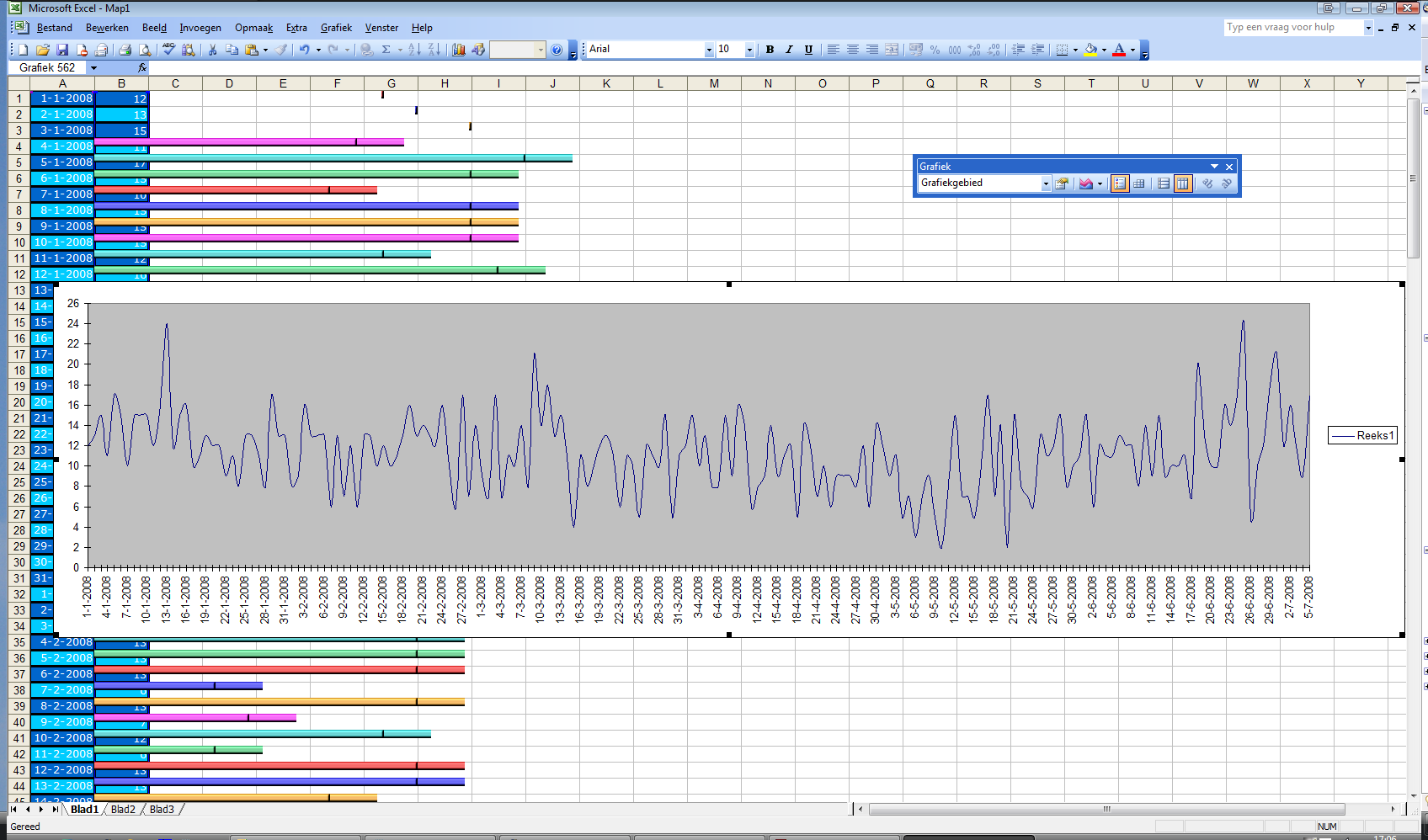

Hier de grafiek met een trendlijn.
Mooi maar hoe heb je het nu gedaan :)?
(dat is inderdaad exact wat ik wilde :))
klik met je rechter muistoets op je grafieklijn.
Ik heb de engelse versie van excel:
Add trendlijn. en kies daarna polynomial
kies daarna met het getalletje hoe je hem precies wilt hebben.
Hoe lager het getal hoe vlakker de trendlijn.
en de lijn wordt toegevoegd
Ik zou denken dat een derdegraadsvergelijking goed is.
Vergelijk verschillende situaties (dus "getalletjes") aan de hand van de R² die de trendlijn oplevert. Hoe hoger R³, hoe beter de trendlijn "past".
