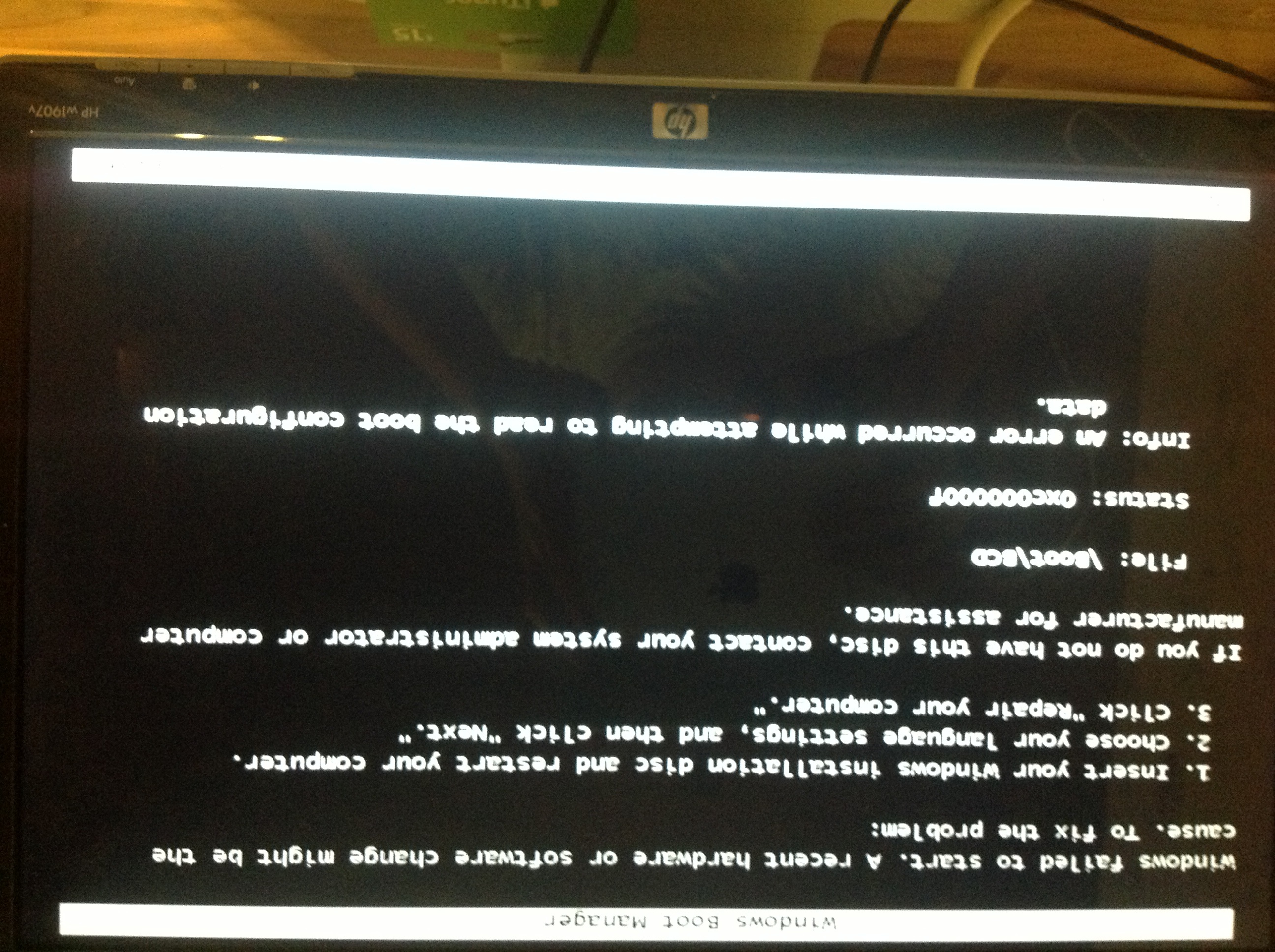

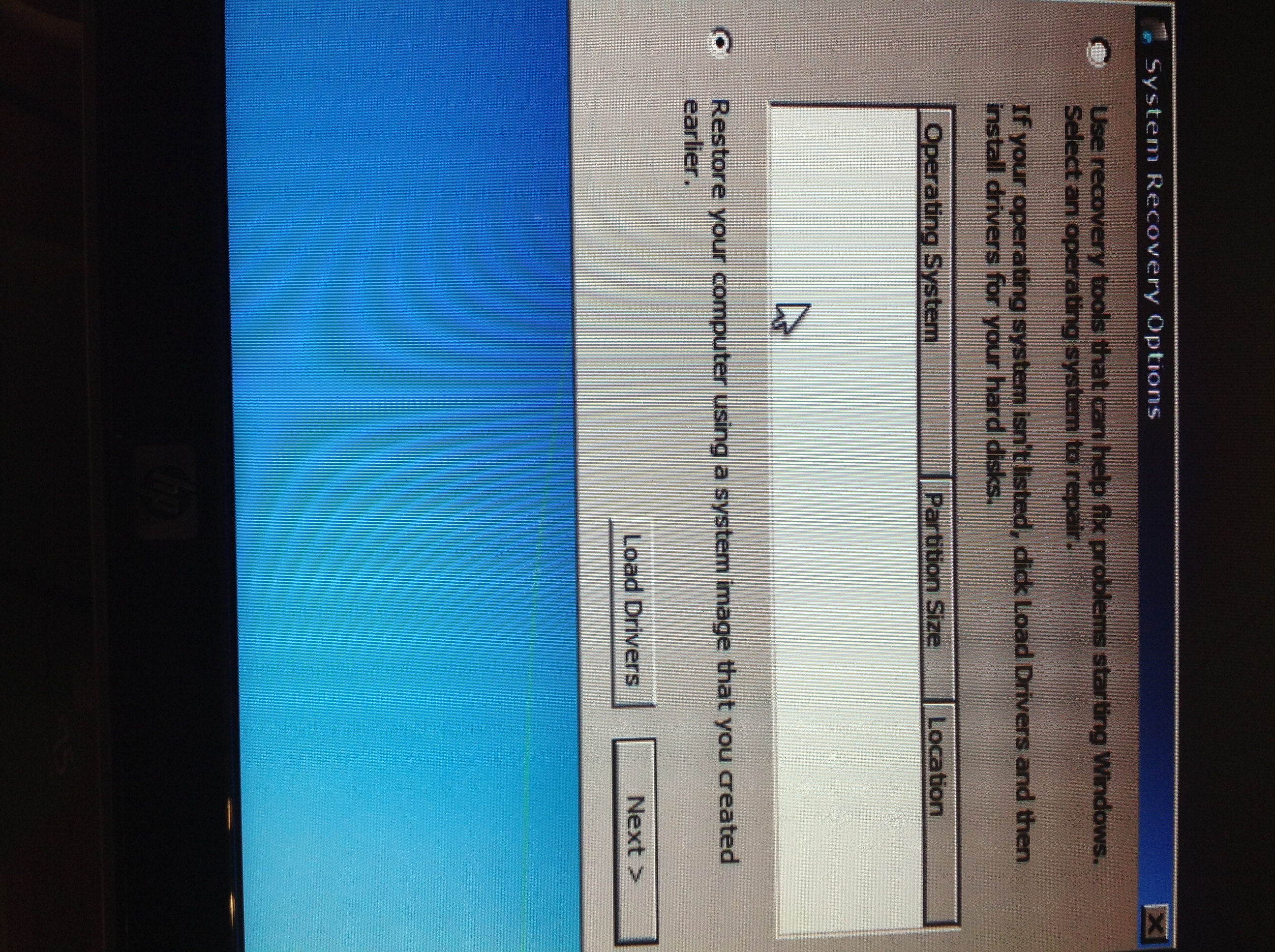

Windows 7 dvd erin repair kiezen krijg ik te horen dat er geen windows schijf aanwezig is,

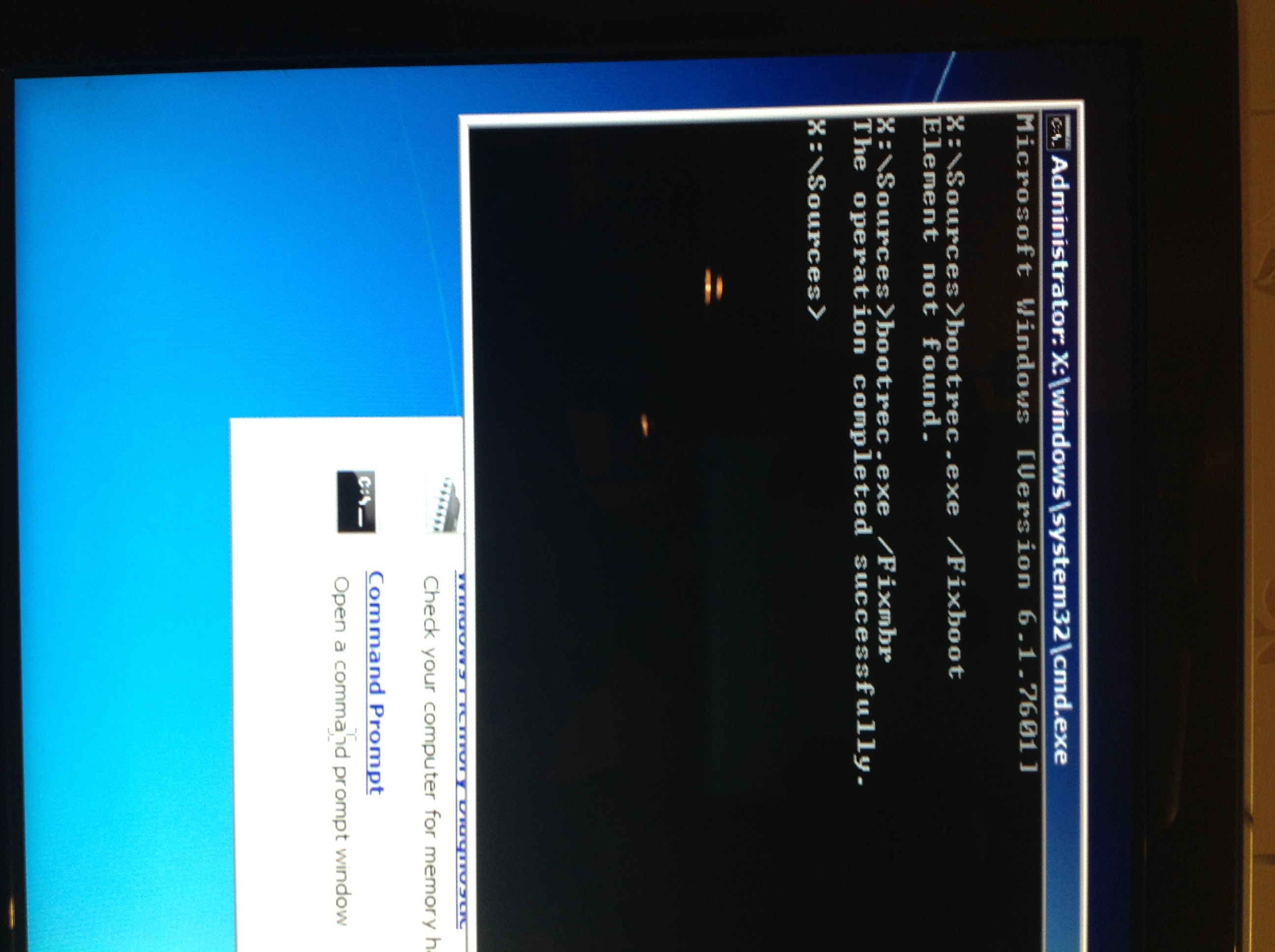

Ten tweede opdrachtpromt 1e optie lukt nie 2e wel

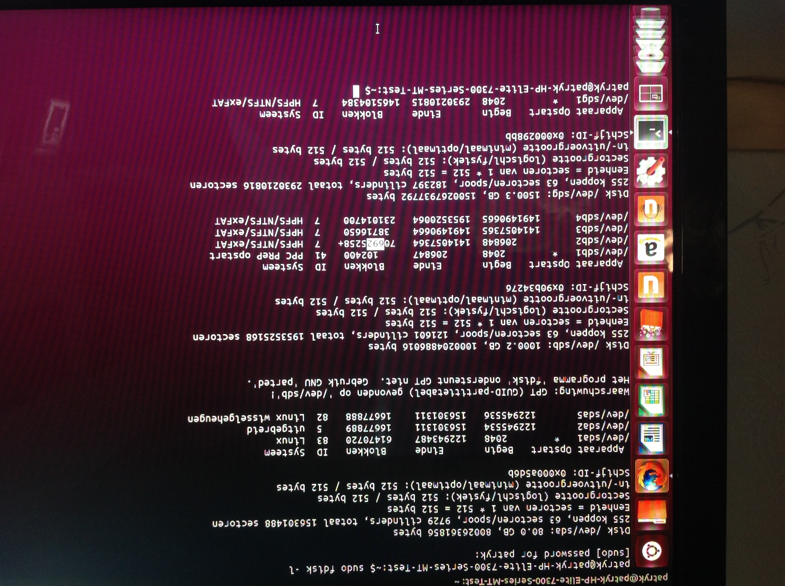

Ik zie nergens sda1 staan of mijn hdd:o
Ben nie egt bekend met linux:o
http://www.imgdumper.nl/uploads6/50856a3545b71/50856a34d7759-image.jpg

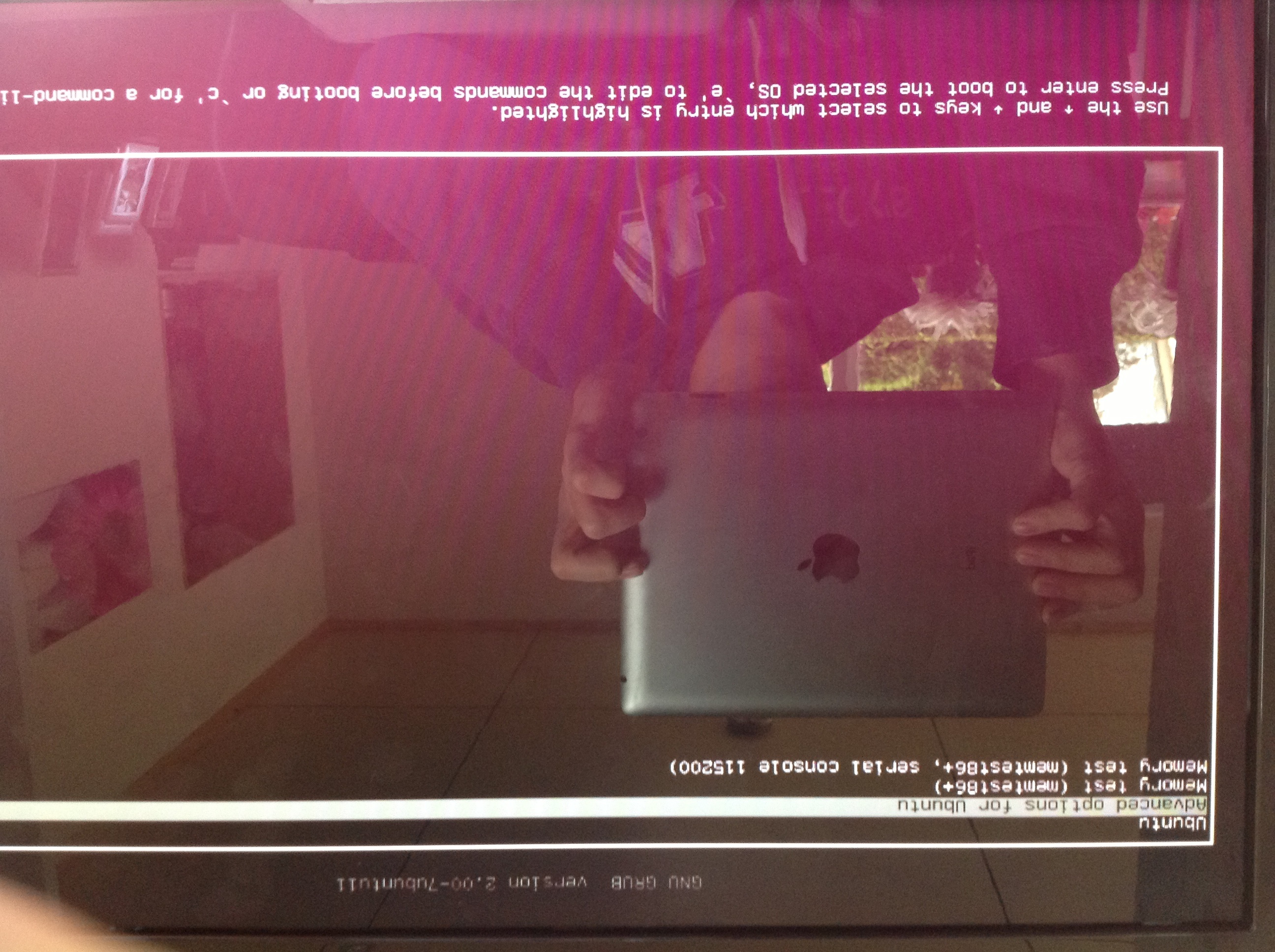

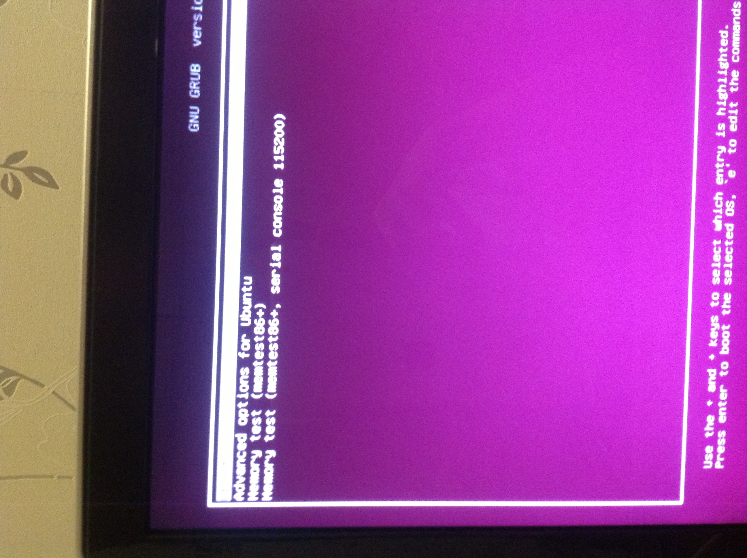

Ik zie nu bij het opstarten "missing operatingsystem" daarna boot hij in grub om ubuntu te booten
Heb windows 7 repair uitgevoerd en mijn partie als active ingesteld maar hij boot auto. In ubuntu grub dus ben bang dat windows 7 is beschadigd.
Dan mag je een brilletje kopen:p want ik zie het wel al staat e.e.a. ondersteboven...
Kun je mijn afbeelding opslaan en met knipprogramma omcirkelen waar hij dan staat en welke command moet ik uitvoeren?
Waarom altijd alle plaatjes op z'n kop of gedraaid hier plaatsen?
Als je die link had gevolgd was het al opgelost, nogmaals, al eerder aangegeven, de mbr is overschreven met/door grub.
Je moet sdb1 hebben zie ik in de tekening (excuses)

sudo fdisk -l
Hier zie je dat het sdb1 is.

Sorry, maar ik zag dat je 3 schijven hebt:
1 van 80026361856 bytes oftewel 74.530357 Gb
1 van 1000204886016 bytes oftewel 931.51339 Gb
& 1 van 1500267937792 b oftewel 1397.2334 Gb.
Op welke zou dan Windows staan? De 3e optie is nl. sdg1....
