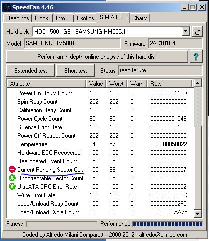

Ik heb hier een laptop Akoya P8612.
Die is 2,5 jaar oud.
maar word snel heel erg warm bij spellen en andere programma's.
dus ik heb programma speedfan erbij om hdd te testen.
die sector pending sector count error aan.
en bij ''fitness'' 0% is dat nog wel te vertrouwen?:confused:
wat betekend dit een nieuwe hardeschijf of wat anders?
Kan je niet op de sit van het merk hd een test tooltje downloaden lijkt mi even beter als die van speedfan.
Die zal hetzelfde aangeven, maar de melding is niet prettig. Normaal worden sectoren die slecht zijn remapped, dat wil zeggen dat die sector naar een reserveplaats op de harde schijf wordt verplaatst. Als je sectoren 'pending' (wachtend) op verplaatsen hebt staan is dit over het algemeen het teken dat de reservesector vol is en dat er niet meer verplaatst kan worden. Backuppen is dus noodzakelijk en ik zou sowieso de schijf vervangen.

Aansluitend zou ik ook de laptop eens stofvrij maken. (heatpipe radiator)
