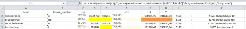

ik heb een andere klein vraagje
ik heb een en ander al gemaakt maar ik had nog een klein vraagje
in cel A,B,en C plak ik de adres van aanvragen van container
in de tabblad coördinatie zitten allemaal X&Y van bepaalde aanbied plaatsen van containers
als ik het adres inplakt komen in cel F,G de coördinatie van het adres
nu check hij op in cel D de post in cel C
als de postcode van Cel C niet over een komen met CEL D kan CEL D dan een kleur geven dat de postcode niet overeen komen?
Alvast super bedankt

Volgens mij wil je voorwaardelijke opmaak in tabblad data als de postcodes in kolom C en D niet overeenkomen.

in CEL A,B,C van tabblad Data komen de aanvragen van de burgers te staan
Straat, huisnummer en postcode
in CEL D doe een ik een postcode check op CEL C
dus CEL D zoekt in tabblad coördinatie de juiste postcode
nu is de vraag kan je met voorwaardelijke opmaak iets maken dat als CEL D niet overeenkomt met CEL C ( of andersom ) dat de cel een kleur krijgt?:thumb:
Dat kan met VO, maar is in het voorbeeld volkomen zinloos.
De formule in kolom D geeft óf exact de waarde in kolom C óf een #N/B-fout als de adres-postcode-combinatie niet gevonden wordt.

alleen als ik het wil uitbreiden in de tabblad coördinatie met meer adressen dan komt er in de tabblad data #NAAM? tevoorschijn :thumb:

zodra ik iets maar iets in de tabblad coördinatie adressen toevoeg of in de tabblad data krijg ik dit
zie voorbeeld
En ik kan de regels ook überhaupt niet kopiëren dan geeft die ook een #NAAM?

Het is een versieconflict 2016 <--> 2003
Pas de formule eens aan:
=ALS($C2="";"";ALS(ISFOUT(INDEX(coördinatie!C:C;VERGELIJKEN($A2&"|"&$B2&"|"&C2;coördinatie!$G:$G;0)));"Niet correct";INDEX(coördinatie!C:C;VERGELIJKEN($A2&"|"&$B2&"|"&C2;coördinatie!$G:$G;0))))
Dit is de formule zoals die zou moeten werken in XL2000-Xl2003

Formule werkt nu wel maar hij blijft aangeven Klopt niet maar de postcode klopt wel

Post een bestand ipv een foto,
geef eens een goede en een foute opzoeking aan.
Welke Excel-versie gebruik je?

ga het morgen proberen, krijg hem niet kleiner dan 2 mb en het zijn 3 regels
maar wij draaien op office 10

heb een voorbeeld bij gedaan, heel gek maar zal wel aan de versie excel liggen denk ik

Super bedankt werkt perfect, heb het ook meteen aangepast om de plaats te laten checken
