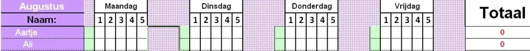

Hallo allemaal,
Ten eerste ben ik blij dat ik member ben geworden! Dit is een leuk forum!
Mijn vraag:
Ik loop stage en nu ben ik een registratielijst aan het maken...
Hij is best wel mooi geworden maar ik heb één probleem!
Als ik de rij met de namen selecteer en ik wil deze sorteren (op alfabet) dan neemt excel niet de andere rijen mee!!!
Hoe kan ik die andere rijen koppelen aan de persoon?
Hopelijk komt iemand met hulp..
Groetjes Dennis

En als je de overige kolommen selecteer en vervolgens de sortering uitvoert?

Nee dat kan niet, want de overige kolommen zijn de aantal gewerkte uren per cliënt.
Dus als ik de cliënten sorteer dan moeten dus ook hun al reeds ingevulde uren erachter komen te staan.

Ok hier komt ie...
in het groene staat als de cliënt de ochtend middag of de hele dag werkt.
Daarna hoeveel uur per week / per dag en dan totaal.
dus als ik de linker rij (namen) mooier onder elkaar op alfabet sorteer, dan moet de rest ook gesorteerd worden... En als er een nieuwe cliënt bijkomt die typen we dan onderaan en dan moet er weer gesorteerd kunnen worden...
Dank u alvast voor de medewerking!

je moet NIET alleen de kolom met de namen selecteren, maar ook de kolommen die bij die namne horen (en waar dus de gewerkte uren in staan).
Het sorteren ging niet omdat er samengestelde cellen in het bestand zaten.
Het is beter om samengestelde cellen te vermijden om problemen zoals deze te voorkomen.

samengevoegde cellen vrwijderd
DennisPn,
in bijgaande bijlage een kopie van Blad1 toegevoegd waar alle samenvoegingen uit zijnj verwijderd; nu werkt het wel!

Het nut van de door jou samengevoegde cellen ontgaat mij ten ene male; als je meer ruimte tussen de dagen wilt hebben, dan maak je toch de tussenliggende kolom breder?
En in de koppen (Maandag etc..) heb je het samenvoegen ook niet nodig, zoals je gezien hebt.
