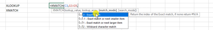

Opgelost Hoe heet deze functie en hoe zet ik 'em aan?
Rikimaruu
9 jul 2024
21
In bovenstaand voorbeeld zie je dat de opbouw van de volledige formule eronder staat waarbij je huidige positie dikgedrukt is. Dit is echt een handige iets om ervoor te zorgen dat je weet waar je van je formule bent gebleven, maar zeker ook wat je op het moment moet beantwoorden om een kloppende formule te voeren.
Weet iemand hoe je dit aanzet? In dit geval zie je dus =XMATCH(C3, huidige positie
dan gaat het om dit ===>>> XMATCH(lookup_value, lookup_array, [match_mode], [search_mode])
Hoe kan je deze functie aanzetten?
Aan de hand van deze functie heb je namelijk ook een dropdown menu waarbij je de opties van in dit geval [match_mode] kan invullen
AHulpje bedoelt denk ik het automatisch aanvullen van formules:
Beetje slordig van mij, Edmoor heeft natuurlijk helemaal gelijk.
