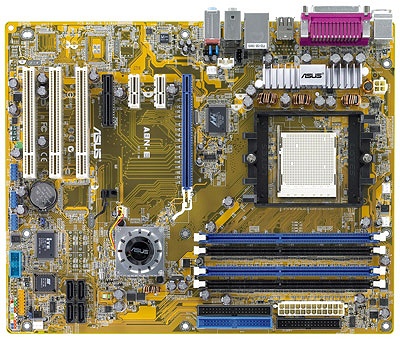

Het koelertje wat linksonderin dit plaatje zit:
Dat is nu waar ik en Harry het over hebben. En dat is dus vaak wel de boosdoener.
Als die een keer los heeft gezeten: heb je die daarna vastgeklikt zonder nieuwe koelpasta? Zo ja: daar heb je je reden.
Ik heb de 450w voeding versie gehaald van de link die ik gepost had, samen met een nieuwe geheugenmodule en een dvd speler aangezien mijn oude een brommend geluid maakte. Daarnaast heb ik een extra ventilatortje geplaatst aan de achterbinnenkant van mijn kast.
Volgende stap, andere koeling voor de processor uit voorzorgsmaatregel voor die zwakke plek? Maar zoals het er nu uitziet loopt mijn pc weer als een trein.
Wacht maar tot je weer foutmeldingen krijgt. Als je die krijgt, dan mag je er vanuit gaan dat het je chipsetkoelertje is. Dus dat kleine koelertje op je moederbord. En niet die op je processor.
