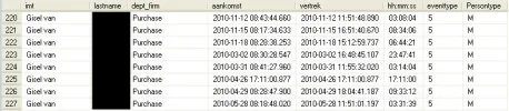

Wat ik nu heb gedaan is alle tijden per medewerker per dag bij elkaar opgeteld.
Dat doe ik door alle inklok tijden negatief te nemen, en daarbij alle uitkloktijden op te tellen.
bijvoorbeeld:
Jan klokt in 8 uur, klokt uit, 10 uur(roken), klokt in 10:30, klokt uit 16 uur
berekening : -8 + 10 -10,5 + 16 = 7,5 uur
De type conversie van datestamp naar float, naar datetime, naar time, naar varchar ziet er ingewikkeld uit, maar wat er opgeteld wordt is de som van alle in/uitkloktijden per medewerker.
ziet dit er al beter uit?

Hey Mark XL,
dit komt er super dichtbij en ik probeer de code ook goed te lezen en te begrijpen.
steeds leer je weer een stukje bij.
ik krijg een stuk en dat zie er goed uit :thumb: :thumb:
de klokkingen uit het voorbeeld heb ik gecontroleerd en deze zijn zo als het in de database staat.
maar dan krijg ik de onderstaande melding
Msg 8115, Level 16, State 2, Line 1
Arithmetic overflow error converting expression to data type datetime.
zouden we dat kunnen voorkomen als we specifieke datums in geven ??
