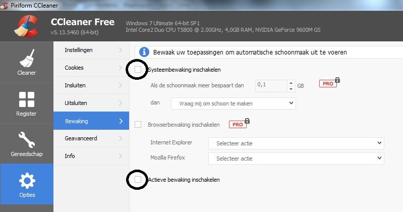

Open CCleaner en navigeer via Opties -> Bewaking. Je komt nu op het scherm dat je hieronder ziet waar je beide gemarkeerde vinkjes dient weg te halen om de overbodige automatisch opstartende bewaking uit te schakelen.
Ik denk niet dat die bewakingsvinkjes de oorzaak van die melding zijn. Beide vinkjes staan bij mij al vanaf Windows XP 'aan' en ik heb een dergelijke melding nog nooit gehad, ook nu niet onder Windows 10.
Da's mooi.
De bewakingsfunctie is er bij gekomen vanaf versie v4.18.4842, deze versie werd gereleased op 26 september 2014. Toen was XP al >170 dagen voltooid verleden tijd. :d

Sterker nog, ik betwijfel zelfs of Ccleaner al bestond / ik van Cleaner had gehoord onder XP. Wat ik ermee aan wilde en wil geven is dat Cleaner al vanaf de dag dat de functie actief werd, zo staat ingeschakeld bij mij en deze melding niet voorkomt.
