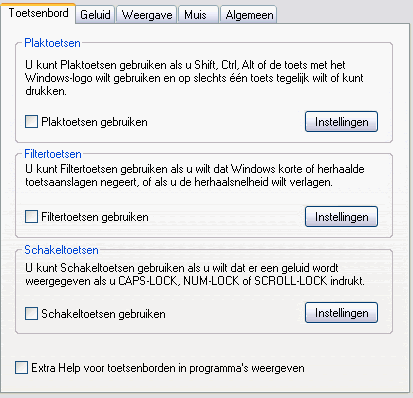

Ga naar Instellingen >> Configuratiescherm >> Toegankelijkheidsopties.
Kijk of bij het tabblad "Toetsenbord" alle vinkjes uit staan. Indien niet, zet ze uit.
