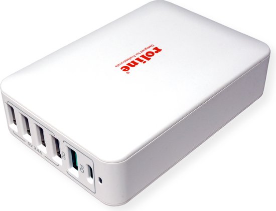

Dit is een lader met meerdere poorten en een snoer er aan. Inclusief Quick Charge poort. Bekend merk voor kabels en stekkers. Prijs is ook wel eens het dubbele. Nog geen reviews. Op Bol zijn meerdere stekkers van Roline te vinden. Ik zou gaan voor dit model. Een gewone, voor in het stopcontact, kan je altijd nog wel krijgen. €38,21

Dit Roline type noemt zich een lader , geen hub.... hij wilt een hub, waarvan de opties groter zijn als er een voeding bij zit.
Imho past het niet bij de vraag.
Het was inderdaad even zoeken.
???? Ik heb jouw link uit #9 gebruikt en daar staat dat het alleen een lader is met diverse poorten, geen hub.

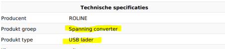

Ok, dan andere bronnen checken met de naam v/h "ding" uit jouw weblink:
Conrad: https://www.conrad.nl/nl/p/roline-u...usb-a-qc3-0-max-60w-2887671.html?refresh=true
Daar vind ik het Datablad 2887671 ROLINE USB Oplader, 6 Poorts (4x USB-A, 1x USB-C, 1x USB-A QC3.0), max. 60W
En daar lees ik op pagina 1 dat het echt alleen een spannings converter/ USB lader is en geen hub:
De titel van dit topic is toch echt: Hub met poorten en onvoldoende voeding.
Ik vermoed dat je 2 zaken per ongeluk door elkaar hebt gehaald. Ik kap er nu dus mee.
PS: Er zit ook geen data upload poort op die lader, alleen een 230V stekker ingang, maar das logisch als het een lader is. Een hub heeft wel zo'n data upload poort.
