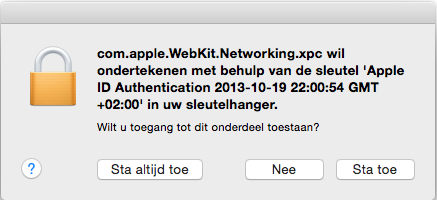

@ kitman,
Kijk even hier.
Bij Safari dient u op Ga door te klikken en vervolgens verschijnt een melding dat in Sleutelhanger een wijziging zal worden gemaakt.
Uiteraard heb ik op Nee geklikt, aangezien ik niet naar die website hoef.
