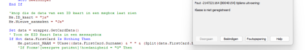

Op een nieuw systeem sluit ik een ID reader aan. Deze werkt prima.
Binnen mijn programma krijg ik een foutmelding waar ik niet veel uit leer
Is dat voor jullie duidelijker?
Graag advies

Waar heb je die code vandaan?
Welke regel in de code wordt geel als je bij de melding op Foutopsporing klikt?
En m'n eerste vraag?
En heb je wel een Klassenmodule waar die "wrapper" in staat?
Ik neem aan dat je de bibliotheek die bij de wrapper/reader hoort correct hebt geïnstalleerd? Probeer de database eens te compileren in het VBA venster, dan geeft Access aan waar een probleem kan zitten.
