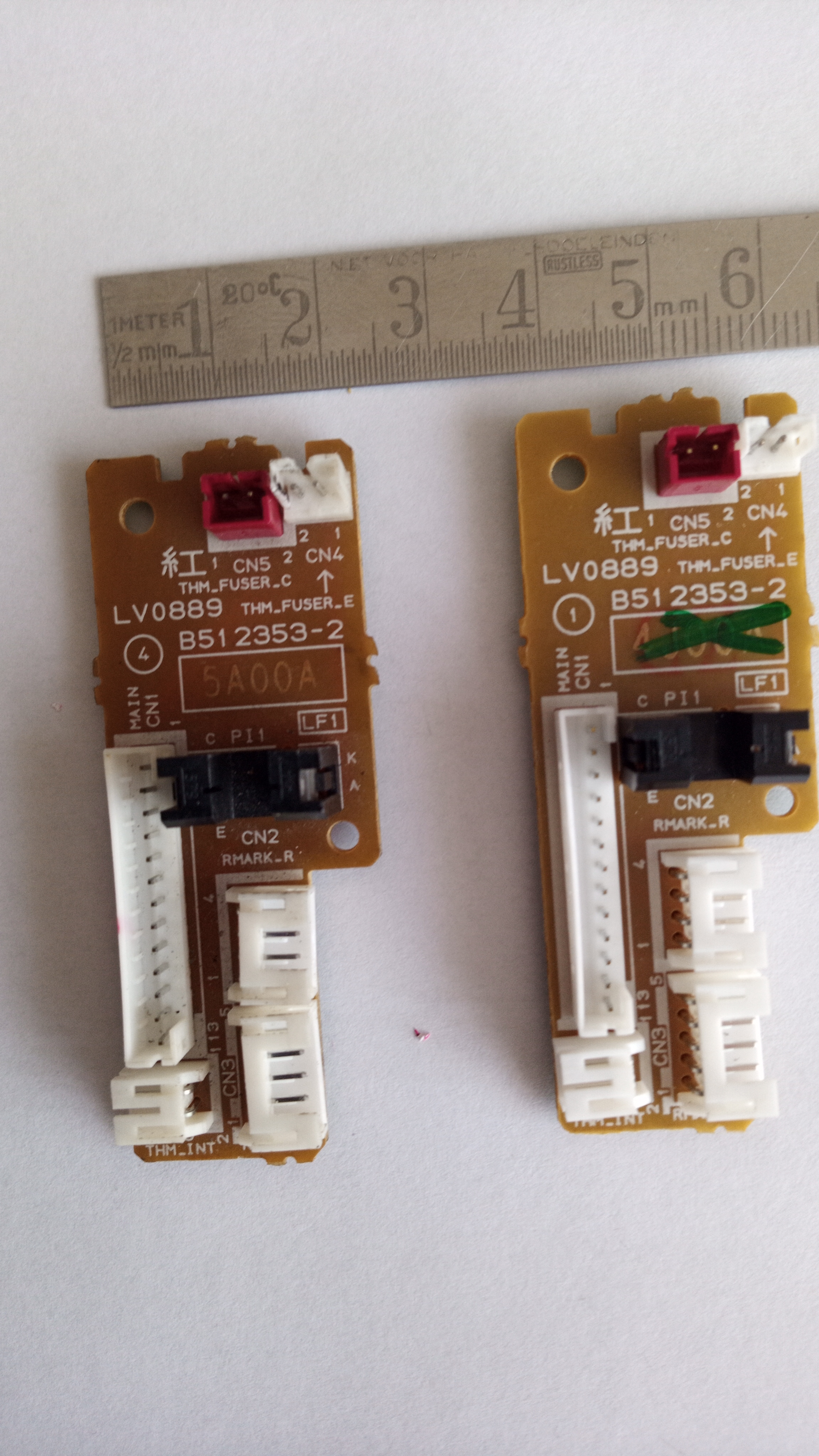

De linker afbeelding is de nieuwste (dus met die losse contactjes)

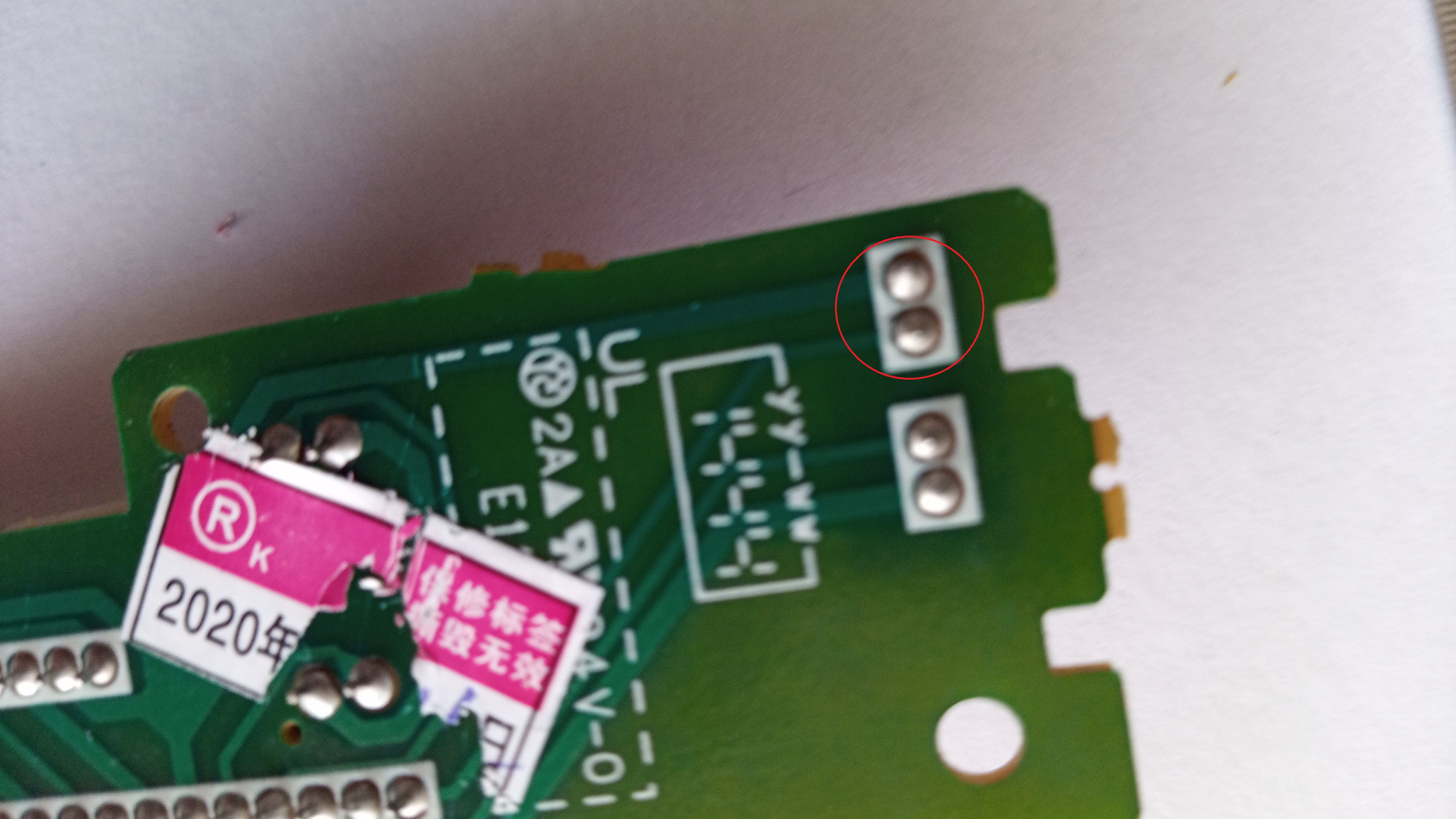

Hierbij de achterkant:
De Omcirkelde aansluiting zijn de losse contacten.

Hallo VDK_P
Ik heb de losse contactjes op de PCB gesoldeerd en versterkt (tegen door drukken)
En het hele spul weer ingebouwd.
En mijn Brother DCP-9020CDW werkt weer als nooit tevoren.
Hartelijk bedankt voor je raad, in het bijzonder die op 12 Aug 2020 18:40
