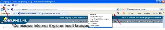

In de oudere Internet Explorer doe je dat met rachtermuisknop op de balk en dan de balk uitvinken. Bij de nieuwe internet Explorer doe je het via het kruisje links naast de balk.
[SMALLIMG]http://www.helpmij.nl/forum/attachment.php?attachmentid=61840&stc=1&d=1238997940[/SMALLIMG]
(klik voor vergroting)
