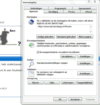

:confused: Als je explorer 8 hebt en site beveiligt is ...die kan je nie goed dan en/of zien... jouw site link doet zeer goed bij mij ....:thumb:
kijk FF Die hier ...link
