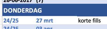

Goedemorgen,
in mijn excel file zie ik een klein verschil tussen de ene cel en de andere cel. Ik weet niet hoe ik dat weg moet poetsen.
je ziet het bij het woord fills gebeuren. Waarschijnlijk iets met een randje, maar ik kom er niet van af..
De namen van de leerlingen zijn fictief..

Cel A3 is niet helemaal in orde.
Zo wel:
Dank je!
Zou je ook kunnen vertellen waar het zit? formule of rand of whatever?
Want ik zie dit op meerdere plekken.
Het is de standaard Excel rand van die cel, deze ontbreekt.
Ik heb onder regel 3 een nieuwe regel gemaakt, ingevuld, kleur en grootte aangepast en regel 3 verwijderd zodat je een nieuwe regel 3 hebt.
selecteer de cellen in kolom B , kopieer de celopmaak (rechtermuisknop kwastje) naar de volgende kolommen C...t/m
